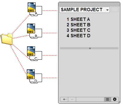

プロジェクト( 「シートセット」ともいう)は、複数の図面ファイルから編成されたレイアウトの集まりです。
[プロジェクト マネージャ]を使用して、複数の図面を「プロジェクト」として管理できます。
多くの設計グループの作業成果は、一連の図面で表されます。図面のセットにより、プロジェクトの設計意図全体を伝えることができ、プロジェクトに関するドキュメントや仕様書を提供できます。しかし、手作業による図面のセットの管理は、煩雑であったり手間がかかります。
[プロジェクト マネージャ]を使用すれば、図面をプロジェクトとして管理できます。プロジェクトは、複数の図面ファイルからのレイアウト(つまり、「シート」)を 1 つに編成し、名前を付けたものです。任意の図面からレイアウトをプロジェクトに読み込んだり、名前の付いたレイアウトがある新しい図面を作成する[プロジェクト マネージャ]で新しいシートを作成することができます。
