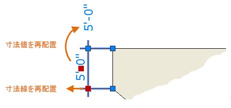

寸法を修正する
寸法を単純に調整する場合は、グリップを使用する以上に早い方法はありません。
この例では、寸法を選択してグリップを表示します。次に、寸法値のグリップをクリックして新しい位置にドラッグするか、寸法線の端点のグリップの 1 つをクリックして寸法線をドラッグします。
ヒント: 変更が複雑な場合は、削除してから作成し直すほうが早いかもしれません。
