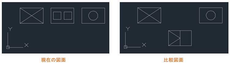

たとえば、非常に複雑な 2 つの図面の違いを比較する必要があるとします(下図は大幅に簡略化されています)。

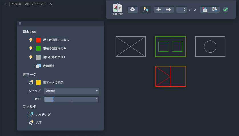

現在の図面と比較図面を比較した結果は、次のようになります。
注: 下図では、[現在の図面内になし]の色が、既定の赤から黄色に変更されています。
変更セットは、それぞれオレンジの雲マークで囲まれており、図面範囲に合わせて尺度調整されています。

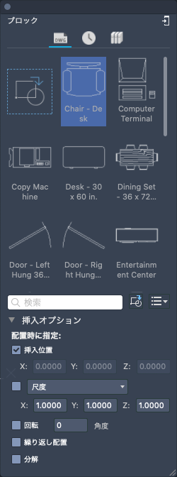

ブロック挿入
[コンテンツ]パレットが更新され、名前が[ブロック]に変更されました。
注: INSERT[ブロック挿入]コマンドを実行すると、[ブロック]パレットが表示されます。CLASSICINSERT[旧ブロック挿入]コマンドを実行すると、旧形式の[ブロックを挿入]ダイアログ ボックスが表示されます。
新しいアイコンのいずれかをクリックして、以下を切り替えます。
パレットからブロックを配置するには、次のいずれかを行います。
任意の表示からブロックを挿入する前に、挿入位置、尺度、回転、繰り返し配置などの挿入オプションを設定します。[繰り返し配置]がオンの場合は、[Esc]を押してコマンドを終了します。
注: ブロック パレットからドラッグ アンド ドロップでブロックを配置した場合、挿入オプションは適用されません。

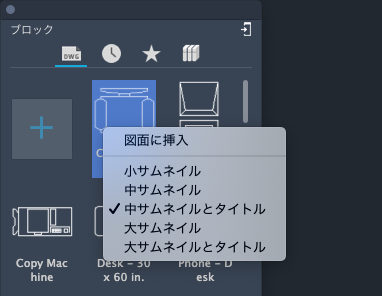

パレットに表示されるアイコンのサイズを変更するには、右クリックします。[中サムネイルとタイトル]または[大サムネイルとタイトル]を選択することにより、ブロックの名前を表示することができます。
パレット上のブロックを検索するには、検索ボックスに文字列を入力します。指定した文字列を含む名前のブロックのみがブロック リストに表示されます。検索結果には、現在の図面、最近使用、お気に入り、およびアクティブなブロック ライブラリのブロックが含まれます。

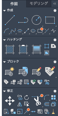

アクセス
ツール セット: [製図]タブ > [ブロック]パネル > [ブロック パレット]
メニュー: > [ウィンドウ] > [ブロック]

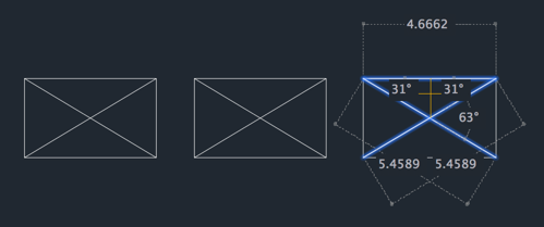

MEASUREGEOM[ジオメトリ計測]コマンドの新しい[クイック]オプションを使用して、より高速に計測ができるようになりました。このオプションを使用すると、2D 図面内の寸法、距離、角度をすばやく確認することができます。
このオプションがアクティブなときは、オブジェクト上またはオブジェクト間でマウスと動かすと、2D 図面内の寸法、距離、角度が動的に表示されます。下図の左端に表示されているオレンジ色の正方形は、正確に 90 度の角度であることを表しています。
2 つのオブジェクト間の距離は、両者が平行であるため次のように計測されます。

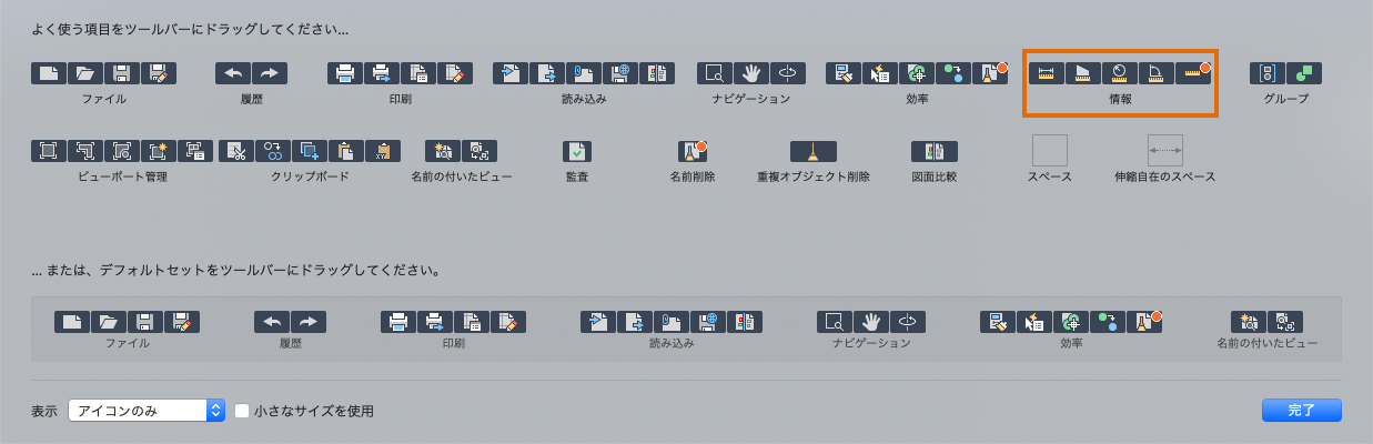

ツールバーに、[クイック]オプションが備わった MEASUREGEOM[ジオメトリ計測]コマンドを追加することもできます。
  1. ツールバーの空白部分を右クリックし、[ツールバーをカスタマイズ]を選択します。
  2. [情報]グループをツールバーにドラッグします。

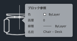

ロールオーバー ツールチップ

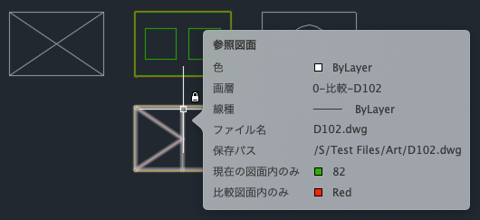

カーソルが作図領域のオブジェクト上にある場合、ロールオーバー ツールチップに特定のプロパティの現在の値が表示されます。次のプロパティが含まれます。
図面比較中は、ロールオーバー ツールチップに次の追加情報が表示されます。
注: カーソルを移動すると、ツールチップは表示されなくなります。

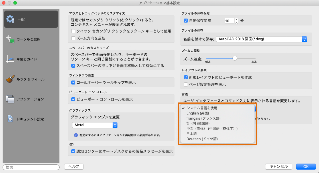

ロールオーバー ツールチップの表示をコントロールするには、[AutoCAD]メニュー > [基本設定] > [一般] > [ウィンドウの要素]: [ロールオーバー ツールチップを表示]を使用します。新しいシステム変数 ROLLOVERTIPS を使用して表示を設定することもできます。

AutoCAD for Mac は、韓国語をサポートするようになりました。[アプリケーション基本設定]ダイアログで言語を変更することができます。言語の変更を確認するには、AutoCAD for Mac を再起動する必要があります。
