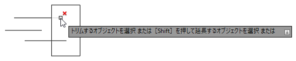

  4. プロンプト「トリムするオブジェクトを選択 または [Shift]を押して延長するオブジェクトを選択」が表示されたら、長方形と交差する線分の端点付近を選択して、それぞれの線分をトリムします。
    注: トリムするオブジェクトを選択する前に、行われる変更のプレビューが表示されます。

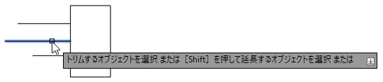

  5. 次に、[Shift]を押しながら、他の線分を選択して長方形まで延長します。[Shift]キーを放して延長モードを終了します。
  6. [Enter]を押して、コマンドを終了します。

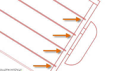

トリムおよび延長するオブジェクトを個別に選択すると、時間がかかることがあります。TRIM[トリム]コマンドと EXTEND[延長]コマンドはどちらも、フェンス選択を使用して複数のオブジェクトを選択する機能をサポートしています。

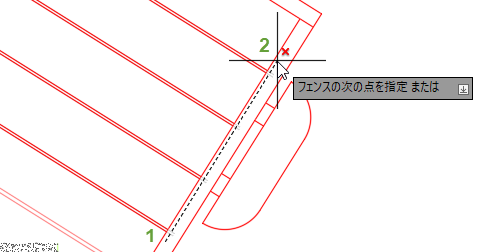

  4. プロンプト「トリムするオブジェクトを選択 または [Shift]を押して延長するオブジェクトを選択」が表示されたら、F と入力して[Enter]を押します。
  5. トリムするオブジェクト(または[Shift]を押しながら延長するオブジェクト)と交差するように、フェンス選択の 1 番目と 2 番目の点を指定します。
  6. 必要に応じて、続けて点を指定してフェンス選択を定義します。

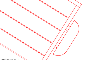

  7. [Enter]を 2 回押してフェンス選択を終了し、選択したオブジェクトをトリムして、TRIM[トリム]コマンドを終了します。
