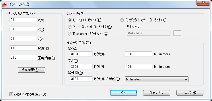

新しいイメージを作成する
別のイメージを編集して作成したイメージや、2 つ以上のイメージを合成して作成したイメージを含めるために、空白の新しいイメージを作成することができます。新しいイメージを作成するには、最初にイメージ フレームを定義し、次に[イメージ作成]ダイアログ ボックスでプロパティを設定します。
新しいイメージを作成したら、図面とイメージ ファイル間のリンクを確立するために、そのイメージを保存する必要があります。今後作成するイメージのプロパティの既定値を定義するには、[AutoCAD Raster Design オプション]ダイアログ ボックスの[イメージ作成]タブを使用します。
