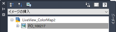

[イメージ管理]ツールスペースが開いていない場合は、[ラスター]メニュー[イメージ管理]を選択します。
[イメージ管理][イメージの挿入]表示を選択します。
3
[イメージの挿入]表示で、イメージ名を右クリックして、[カラーマップを編集]をクリックします。

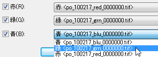

[バンド割り当てのカラー マップ]ダイアログ ボックスで、左側の赤、緑、青のチャネルは、それぞれ対応する赤、緑、青のデータ バンドに割り当てられていることに注意してください。
5
[バンド割り当てのカラー マップ]ダイアログ ボックスで、3 つのドロップダウン リストを使用して、カラー チャンネルを以下のように割り当てます。
  • 赤チャンネルを近赤外線(NIR)のバンドへ
  • 緑チャンネルを赤のバンドへ
  • 青チャンネルを緑のバンドへ
[適用]をクリックして、直ちに変更を確認し、[OK]をクリックしてダイアログ ボックスを閉じます。
6 このカラー マップは植物帯を赤で表示します。正常なまたは繁茂した植物帯は濃い赤で表示されます。このタイプの表示は、疑似カラー イメージとして知られています。この特別なバンド割り当ては、植物帯の分析に一般的に使用されています。
