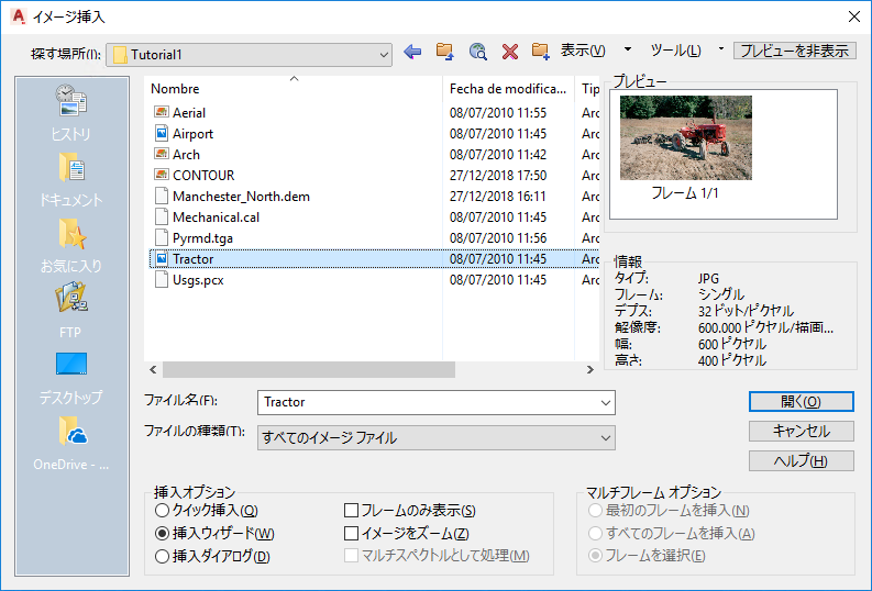

[ラスター]メニュー [挿入]をクリック(または、コマンド ラインに iInsert と入力)すると、[イメージ挿入]ダイアログ ボックスが表示されます。イメージといっしょにファイル タイプ、カラー デプス、解像度などの情報をプレビューできます。[イメージ挿入]ダイアログ ボックスの左側にあるフォルダ列は、「場所リスト」です。ここには、お気に入りやマイ ドキュメントなどのローカル フォルダへのショートカットが含まれています。
