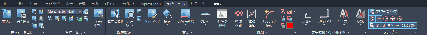

リボン
ほとんどのプログラム ワークスペースに表示されるリボンには、[ラスター ツール]タブが含まれています。ここから、AutoCAD Raster Design ツールセットに使用するコマンドの多くにアクセスすることができます。各パネルの下部にある矢印ボタンをクリックして、さらに多くのコマンドを表示させることができます。

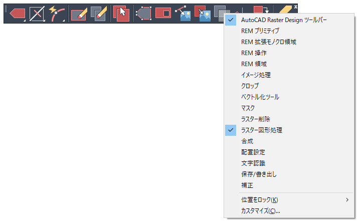

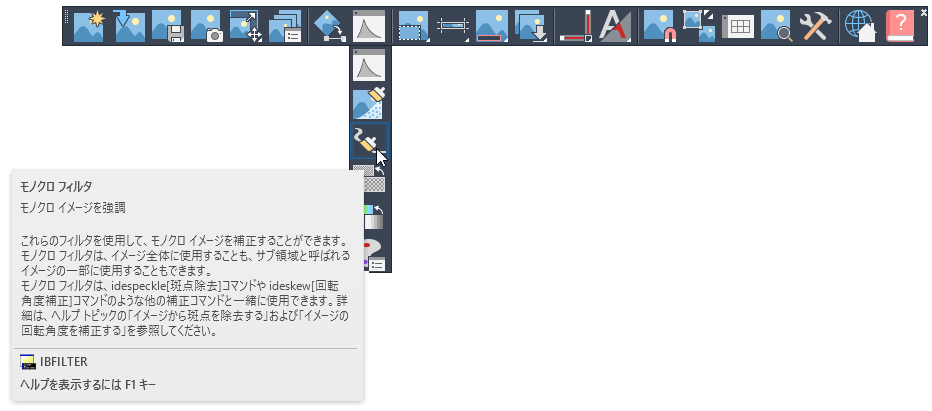

ツールバー
AutoCAD Raster Design ツールセットには、作業中にすばやくコマンドにアクセスできるツールバーが 12 種類以上用意されています。[AutoCAD Raster Design]ツールバーは一番大きなツールバーで、個別のツールバーとして表示できるいくつかのサブメニューが含まれています。 カーソルをツール アイコンに合わせると、ツールチップがツールの名称を表示します。コマンド ラインのコマンド名などのツールの詳細情報は、ウィンドウの一番下にある AutoCAD ステータス バーに表示されます。
使用できるツールバーのメニューを表示するには、開いた AutoCAD ツールバーを右クリックします。他のツールバーもショートカット メニューから開くことができます。
