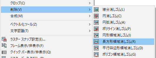

[ラスター]メニュー[削除][長方形領域消しゴム]を選択します。
クリックして、「Mandrel Rib Plate」とそのタイトル ブロックの周囲に長方形を描いて、右クリックし、[Enter]をクリックして領域を消去します。
