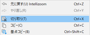

3
REM 領域の境界を選択し、右クリックして[切り取り]をクリックします。
窓の輪郭が削除され、左下隅に記された赤い X が残ります。

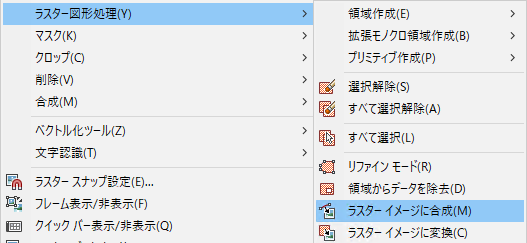

6
REM 窓をクリックし、[ラスター]メニュー[ラスター図形処理][ラスター イメージに合成]を選択します。
REM 窓 1 がラスターに変換されます。
