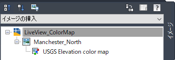

[イメージ管理]ツールスペースが開いていない場合は、[ラスター]メニュー[イメージ管理]を選択します。
[イメージ管理][イメージの挿入]表示を選択します。
3
[イメージの挿入]表示で、イメージ名を右クリックして、[カラーマップを編集]をクリックします。

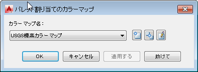

4
[パレット割り当てのカラー マップ]ダイアログ ボックスで、 をクリックしてカラー マップを編集します。

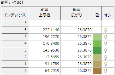

5
[パレットのカラー マップ定義]ダイアログ ボックスの[範囲テーブル]で、マップの各カラーが 86.57 m の高度範囲を表していることに注意してください。
[OK]をクリックしてダイアログ ボックスを閉じます。
6
[パレット割り当てのカラー マップ]ダイアログ ボックスで、[Slope color map]を選択し、[適用]をクリックします。

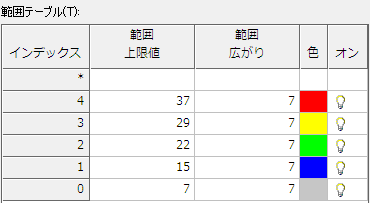

これにより、マップ上のカラーが地形の勾配値の範囲を表します。
7 をクリックして、このカラー マップの[範囲テーブル]を表示します。各カラーが 7 度の勾配範囲を表していることに注意してください。
