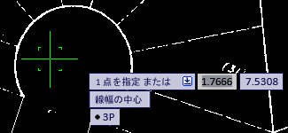

  22. [ラスター]メニュー[ベクトル化ツール][円弧]を選択します。 または varc と入力します。
    ツールチップ「1 点を指定または...」に下矢印アイコンが表示されます。キーボードの下矢印を 1 回押すと、[中央]と[3 点]の他の 2 つのオプションが確認できます。再び押すと、黒い点のマーカーが最初の選択項目に表示されます。
    この時点で、オプションの選択に上/下矢印を使用できます。また、カーソルでオプションを選択したり、マウスを右クリックしてショートカット メニューからオプションを選択できます。
  23. [3 点]オプションを選択し、メッセージに従って始点を選択します。正方形のオブジェクト スナップ マーカーを使用して、最初のベクトル化線分の終点を選択します。
  24. 円弧に沿って別の点を選択し、オブジェクト スナップ マーカーを再び使用して、反対側の道路境界線の終点で 3 番目の点を選択します。[Enter]を押して、コマンドを終了します。

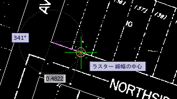

  32. Elmhurst と Northside のコーナーでベクトル線分の端をクリックし、カーソルを Northside に沿って東に短い距離移動します。
    角度と長さなど、2 つの数値プロンプトがある場合は、いずれかがハイライト表示され、数値を入力できることを示します。
  33. [Tab]キーを押して、角度から長さにハイライト表示を何度か切り替え、角度で止めます。
  34. Elmhurst の角度(252 度)から 90 度になるように 342 と入力し、[Tab]を押してハイライト表示を長さの値に切り替えます。
    これで角度は 342 度でロックされました。
  35. カーソルを東に Oak Place の境界まで移動して、ラスターの道路境界線をクリックして、この境界線を北東に行き止まりに向かってフォローします。
  36. ラスター コーナーのプロンプトで、終点を配置するために 1 回クリックして、右クリックして、[Enter]をクリックします。
