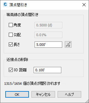

不要なポイントを削除する
図 16 に、間引き操作を設定するためのダイアログ ボックスを示します。適用する間引き係数の指定、数値の調節、および結果の実行前プレビューを行うことができます。このダイアログ ボックスの[ヘルプ]ボタンをクリックすると、間引きに関するヘルプ トピックを参照して、これらのコントロールを使用して最良の結果を得る方法についての説明を読むことができます。
図 16: 間引きコントロール
