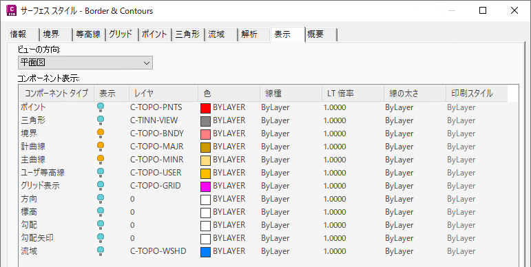

[サーフェス スタイル - 現況地盤等高線]ダイアログ ボックスでは、境界、計曲線、および主曲線コンポーネントが有効に設定されています。これらのコンポーネントによって、図面内でのサーフェスの表示方法が定義されます。これらのコンポーネントを有効にした場合、サーフェスは図 6 に示すように表示されます。

  1. [ツールスペース]の[設定]タブで、[サーフェス]スタイル コレクションを展開し、[現況地盤等高線]スタイルをダブルクリックします。

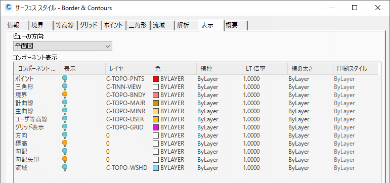

  2. [表示]タブで、[計曲線]と[主曲線]の電球アイコンをクリックしてオフにします。
  3. 図 7 に示すように、[標高]および[勾配矢印]コンポーネントの電球アイコンをクリックして表示をオンにします。[境界]は[表示]のままにします。
    図 7: 標高および勾配コンポーネントの有効化
図 8 に示すように、図面に境界、色で示された標高差、および勾配方向矢印が表示されます。等高線は表示されません。これらの変更は、定義されている表層サーフェス スタイルに対して有効になっているコンポーネントを反映しています。
