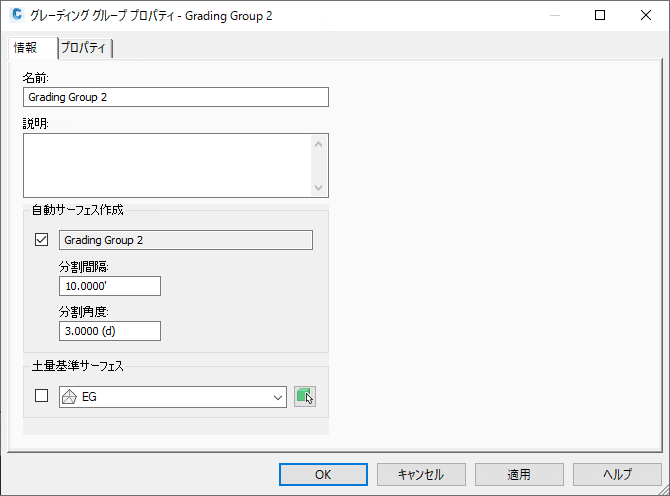

円弧の三角形分割を修正するには、グレーディング グループのモザイク分割間隔の値を調整する必要があります。図 26 に示すように、この設定は[自動サーフェス作成]が有効になっている場合にだけ設定できるため、[グレーティング グループ プロパティ]ダイアログ ボックスに表示されない場合があります。しかし、この設定は[アタッチ解除されたサーフェスを作成]コマンドと中詰めグレーディング三角形分割でも使用されます。最良の解決策は、[自動サーフェス作成]をオンにし、モザイク分割間隔を既定値の 10 フィートから 1 フィートに変更したら、[自動サーフェス作成]を再びオフにすることです。変更した設定を適用するには、[自動サーフェス作成]をオンにした後で[適用]をクリックする必要があります。
図 26: モザイク分割間隔の変更
