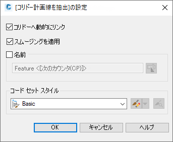

図 35 に示されるように、[[コリドー計画線を抽出]の設定]ダイアログ ボックスで[動的リンク]オプションを選択して、この例において、コリドーに対して何か更新が行われた場合にはこの領域内のグレーディングも更新されるようにするのがベスト プラクティスです。加えて、縁石部分の面積周りを進む計画線の形成をスムーズにして処理できるようにするための設定があります。詳細は、「計画線のスムージング」を参照してください。
図 35: 動的リンクオプションの選択
