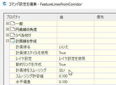

グレーディングをコリドー計画線から作成する場合、[コリドーからグレーディング計画線を作成]コマンド(CreateGradingFeatureLine)を使用することができます。図 4 に示すように、計画線作成オプションを設定すると、計画線の書き出し時にそれをスムージングするかどうかを指定し、コリドーと計画線の間に動的なリンクを作成できます。計画線をスムージングするとモザイク分割された線分セグメントが円弧に置き換えられ、動的リンクを作成すると計画線がコリドーの変更に応じて更新されます。
図 4: グレーディング用にコリドー計画線をスムージングするためのコマンド設定
