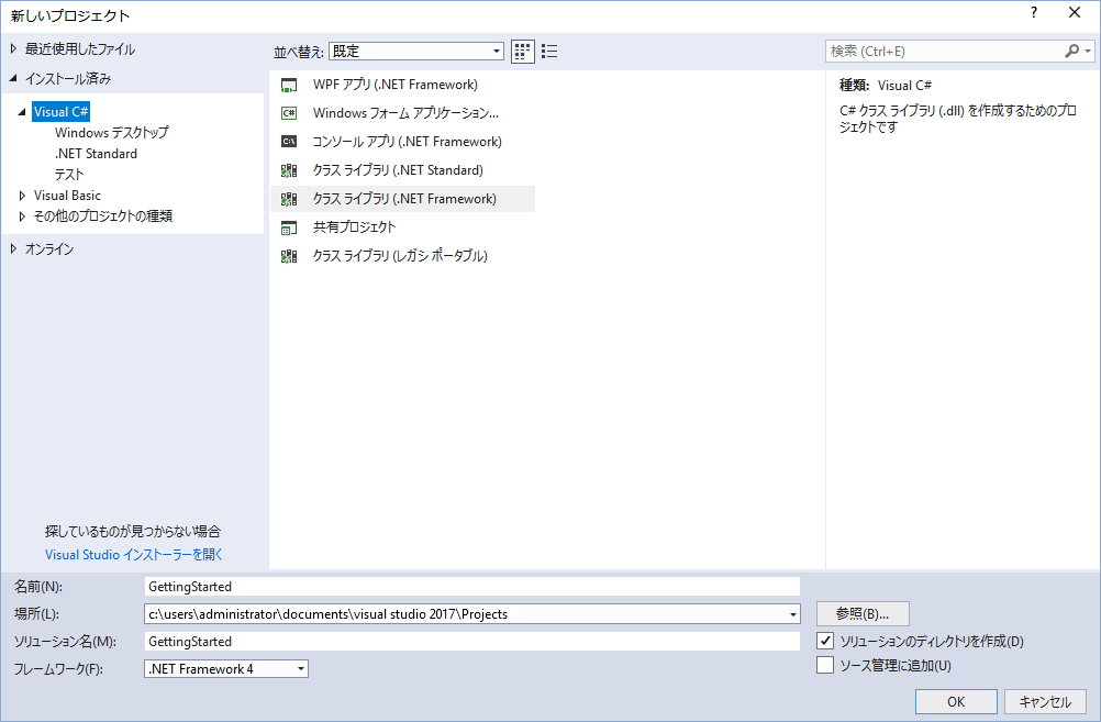

  1. Visual Studio 2010 で、新規のクラス ライブラリ ソリューションおよびプロジェクトを作成します。
    Visual Studio の[新しいプロジェクト]ダイアログ

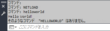

    アセンブリを作成して実行できるようになります。Autodesk Civil 3D を起動して、コマンド ラインに NETLOAD と入力します。[NET アセンブリを選択]ダイアログで、アセンブリ DLL(プロジェクトの設定を手順 1 から使用している場合は GettingStarted.dll)を参照します。コマンド ラインに HELLOWORLD と入力すると、コマンドの出力が表示されます。

    Autodesk Civil 3D で、線形とサイトを含むドキュメントを開くか作成します。HELLOWORLD コマンドを実行すると、次に似た出力結果を見ることになります。
