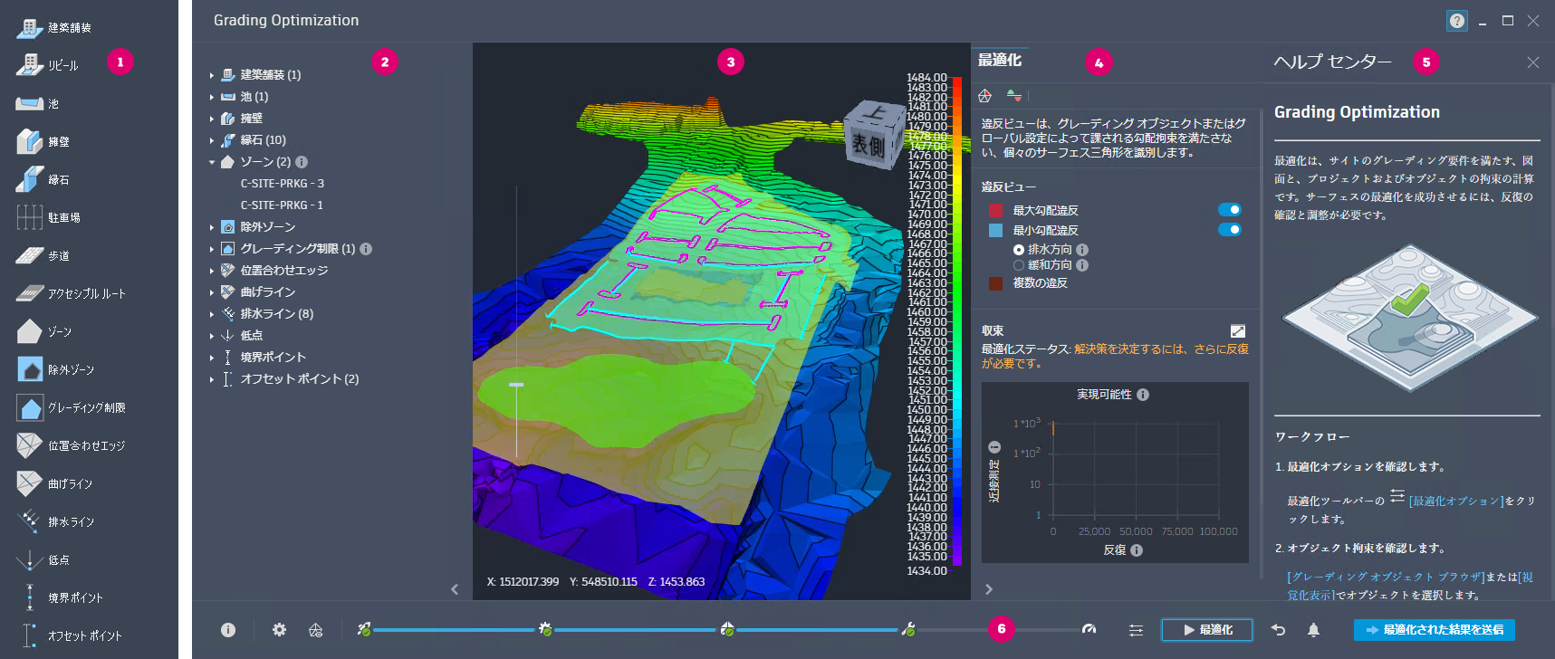

次の図は、Grading Optimization インタフェースの主な要素を示しています。Grading Optimization ツールを使用しているソフトウェアによっては、表示が少し異なる場合があります。
グレーディング オブジェクト ツール パレット: Civil 3D のこのツール パレットを使用すると、最適化のために図面要素をグレーディング オブジェクトとしてタグ付けできます。表示される各オブジェクトには、既定の拘束データが含まれています。任意のオブジェクト ツールを右クリックして、使用時に適用される既定値を編集したり、追加のカスタマイズされたオブジェクトを作成することができます。
グレーディング オブジェクト ブラウザ: このツリー構造のディレクトリには、図面からタグ付けされた各オブジェクトが分類されて表示されます。グレーディング オブジェクトを選択すると、現在指定されている割り当て済み拘束が表示されます。
視覚化表示: 最適化されたグレーディング データの表示領域です。最適化中および最適化後にサーフェスを表示するために、いくつかの表示テーマを使用できます。画面の左側にあるスライドはサーフェスの等高線を強調し、標高のわずかな変化を見やすくします。
最適化ツールバー: 下部の帯にあるツールを使用すると、グローバル拘束、メッシュと三角形の品質、表示オプション、および収束プロット ビューを指定することができます。すべてを指定したら、[最適化]をクリックしてプロセスを開始します。
ヘルプ センター: このパネルでは、Grading Optimization で作業する際の状況に応じたガイダンスを提供します。ワークフロー、サンプル図面、関連する学習コンテンツへのリンクも使用できます。
最適化ツールバー: 下部のツールの配列を使用すると、グローバル拘束、メッシュと三角形の品質、表示オプション、および収束プロット ビューを指定することができます。すべてを指定したら、[最適化]をクリックしてプロセスを開始します。

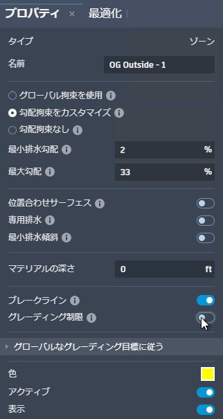

  4. グレーディング オブジェクトを設定したら、そのオブジェクトを編集できます。グレーディング オブジェクトを編集するには、図面内でグレーディング オブジェクトを選択するか、グレーディング オブジェクト ブラウザからグレーディング オブジェクトを選択します。[グレーディング オブジェクト]ウィンドウを開いた状態で、オブジェクトを右クリックして[プロパティ]を選択することにより、各オブジェクトのプロパティを編集できます。

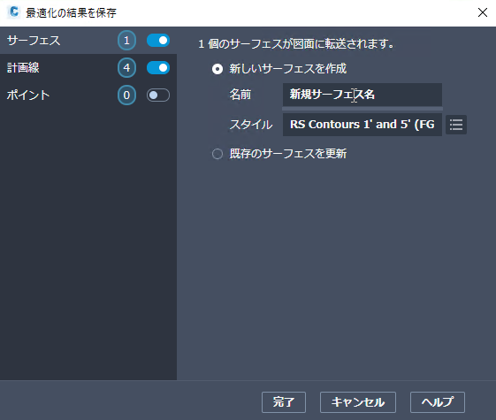

  1. グレーディングされたサーフェスを Civil 3D に送信するには、下部ツールバーで[最適化された結果を送信]ボタンをクリックします。Civil 3D で、新しいウィンドウが表示されます。最適化されたサーフェスは、新しいサーフェスとして図面に転送したり、既存のサーフェスを更新することができます。
    最適化の結果に名前を付け、結果を保存するスタイルを選択します。
