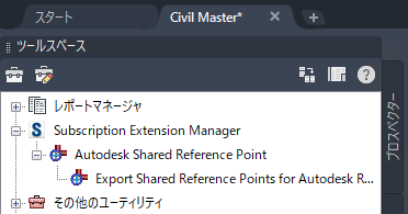

Civil 3D で、[ツールスペース] 記号 [ツール ボックス] 記号 [Subscription Extension Manager] 記号 [Autodesk Shared Reference Point] 記号 [Export Shared Reference Points for Autodesk Revit]に移動します。

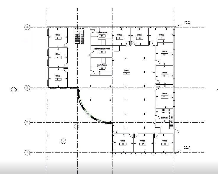

この例では、Revit で建物が作成され、Civil 3D 図面に同じ建物が表示されています。Shared Reference Point エクステンションを使用して、Civil 3D で使用されている座標系と同期するように Revit プロジェクトを調整します。
Revit で作成された建物と、Civil 3D で地理的位置を設定された同じ建物 SRPU

  1. Shared Reference Point エクステンションを使用するには、Civil 3D ツールボックスで[Export Shared Reference Points for Autodesk Revit]を選択します。

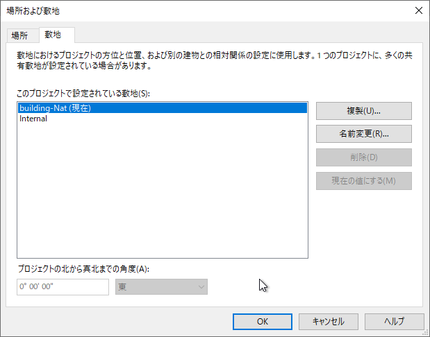

  9. モデルを新しい座標系に更新するには、[管理]タブに移動して[位置]を選択します。
  10. [位置]ダイアログ ボックスの[サイト]タブで、新しい座標系を選択し、[現在の値にする]をクリックします。
  11. 新しい座標系を設定したら、[プロパティ]パレットに移動し、[向き]を[プロジェクトの北]から[真北]に変更します。向きを変更すると、Revit モデルの向きは、Civil 3D 図面で使用されている座標系と同じ座標系を使用して設定されます。
