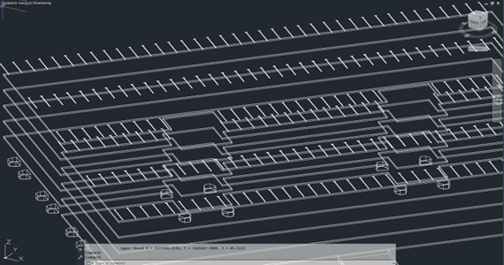

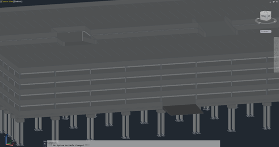

- IFC 4.3 Extension for Civil 3D は、2x3 ジオメトリの小さなサブセットをサポートしています。次の例は、Revit から書き出された駐車場の IFC 2x3 コーディネーション ビューです。
Import from IFC ツール
IFCImport コマンド
