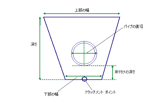

このサブアセンブリは、全体が石材で内部に円形パイプを通した排水構造物を作成します。
このサブアセンブリのアタッチメント ポイントは、排水構造物の底部の中心、上部の中心、または上隅に配置できます。

パラメータ | 説明 | タイプ | 既定値 |
作成方向 |
サブアセンブリをアタッチメント ポイントの右側と左側のどちらに挿入するか指定します。 |
左側/右側 | 右側 |
アタッチメント ポイント | サブアセンブリのアタッチメント ポイントの位置を指定します。 | 文字列: (a)上中心、(b)下中心、(c)上の隅 | 上の隅 |
下部の幅 | トレンチの底部の幅 | 数値、正 |
1.0 ft 0.3 m |
上部の幅 | トレンチの上部の幅 | 数値、正 |
1.5 ft 0.5 m |
深さ | トレンチ全体の深さ | 数値、正 |
2.0 ft 0.6 m |
床付けの高さ | トレンチ底部より上のパイプの床付けの深さ | 数値、正 |
0.6 ft 0.2 m |
パイプの直径 | 排水パイプの直径 | 数値、正 |
0.6 ft 0.2 ft |
パイプの厚み | パイプ マテリアルの厚み(オプション) | 数値、正 |
0.0 ft 0.0 m |

このサブアセンブリは、上の図に示すように簡単な排水構造物のシェイプを作成します。
レイアウト モードの場合、アタッチメント ポイントを始点に、入力パラメータを使用して、定義した値に従って描画します。
