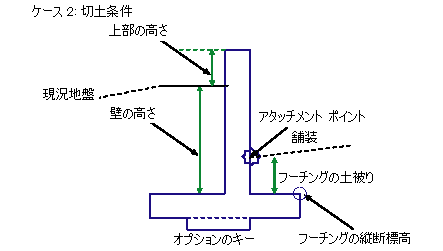

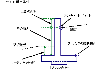

アタッチメント ポイントは、擁壁が切土条件か盛土条件かによって変わります。盛土条件の場合、アタッチメント ポイントは擁壁の上部付近にあります。切土条件の場合、アタッチメント ポイントはフーチング付近にあります。

壁の高さは、フーチングの上面から、垂直面での地盤標高の高い方のアタッチメント ポイントまでの距離で決まります。フーチングの幅、壁の垂直面のオフセット、オプション キーの寸法、キーの中心の位置は、すべて壁の高さに応じて決まります。

このサブアセンブリは、左右いずれの側にも挿入できます。アタッチメント ポイントは、切土条件か盛土条件かによって異なります。盛土の場合、アタッチメント ポイントは、壁上部から下方向に[上部の高さ]パラメータで指定した距離で、表層が壁の内側と交差する位置になります。切土の場合、アタッチメント ポイントは、フーチング上部から上方向に[フーチングの土被り]パラメータで指定した距離で、表層が壁の内側と交差する位置になります。壁の高さは、[壁の高さ]または[縦断]の入力値によって決まります。
盛土の場合、壁面は道路の中心の方向に傾斜します。切土の場合、壁面は道路の外側の方向、つまり保持されている地面の方向に傾斜します。[キー]オプションを[いいえ]に設定すると、フーチングの基礎は 1 本の水平リンクになります。[キー]オプションを使用する場合は、オプションのキーを定義するためのリンクが挿入されます。

コード図
盛土条件
切土条件
