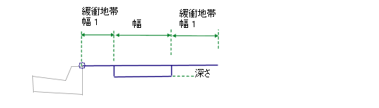

基本歩道
このサブアセンブリはオプションの植栽帯付きコンクリート歩道を定義するリンクを挿入する場合に使用します。
このサブアセンブリはスタートアップ サブアセンブリの 1 つで、簡単な道路モデルを作成する場合や、チュートリアルおよびトレーニングなどに使用します。
アタッチメント
アタッチメント ポイントは、内側にある緩衝地帯の内側の端にあります。
入力パラメータ
注: すべての寸法は、特に注記がない限り、メートルまたはフィート単位です。すべての勾配は、「%」記号によりパーセント勾配であることが示されていない限り、底辺 : 高さの比(例、4 : 1)です。
パラメータ
説明
タイプ
既定値
作成方向
サブアセンブリの挿入時の向きを示します。
左側/右側
右側
コンクリート歩道の幅
数値、正
1.8 m
6.0 ft
深さ
コンクリート歩道の深さ
数値、正
0.1 m
0.333 ft
緩衝地帯幅 1
内側にある緩衝地帯の幅
数値、正
0 ft、m
緩衝地帯幅 2
外側にある緩衝地帯の幅
数値、正
0 ft、m
ターゲット パラメータ
このセクションでは、1 つまたは複数のターゲット オブジェクトにマッピングすることが可能なサブアセンブリのパラメータを一覧表示します。詳細については、「コリドー ターゲットを指定するには」を参照してください。
ターゲット パラメータ: なし
出力パラメータ
なし
動作
内側の緩衝地帯、歩道、および外側の緩衝地帯のリンクをアタッチメント ポイントの外側に水平に挿入します。緩衝地帯は、幅をゼロに設定することで、省略することもできます。
レイアウト モードの動作
レイアウト モードの場合、入力パラメータにより指定される情報に従って、緩衝地帯および歩道を描画します。
