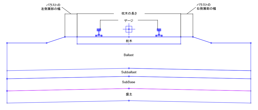

枕木の長さ 枕木の長さ。 数値、負の数字以外
8.5'
2.59 m

バラストの右側/左側肩部の幅 枕木の端部からバラストの側面勾配の始端までの距離。 数値、負の数字以外 12"
305 mm

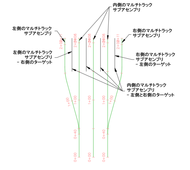

このサブアセンブリは、左側のマルチトラック サブアセンブリや右側のマルチトラック サブアセンブリと組み合わせて複線の状況で使用します。これらのサブアセンブリとともに、それぞれの線路には独自の線形と縦断があります。このサブアセンブリを、左側の線形と縦断または右側の線形と縦断の内側に配置します。入力パラメータまたは指定されたターゲット パラメータを使用して、サブアセンブリの左端と右端の位置をコントロールします。右側の線形、左側の線形、またはその他の内側の軌道線形間の線分を対象とします。

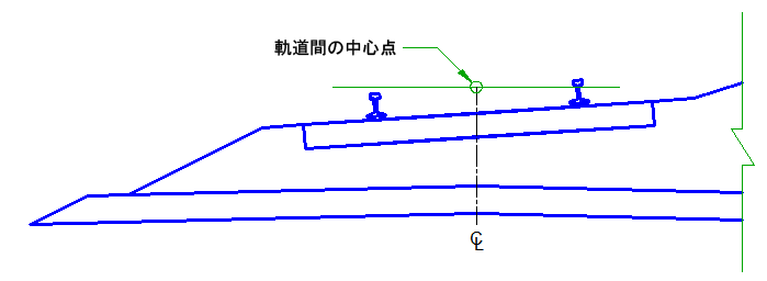

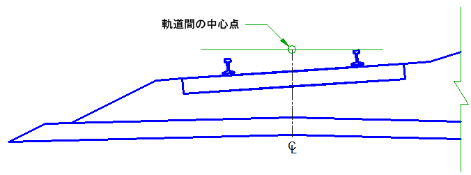

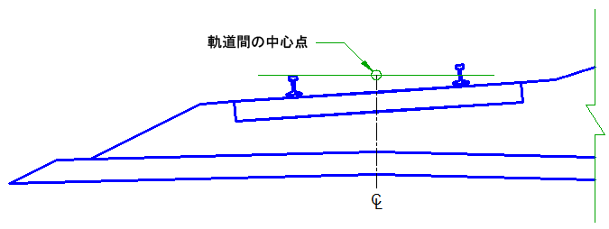

軌道カントの情報を線形基線に適用すると、軌道はそれに従って回転します。軌道の回転の中心となる点は、線形のカント情報に含まれている[基点設定方法]の設定によって決まります。[基点設定方法]を[低い側の軌道]に設定した場合、曲線の内側にある軌道は線路の標高に固定され、外側の軌道の標高はカント値と同じになるように調整されます。
[基点設定方法]を[高い側の軌道]に設定した場合、曲線の外側にある軌道は線路の標高に固定され、内側の軌道の標高はカント値と同じになるように調整されます。
[基点設定方法]を[中央基線]に設定した場合、両方の軌道はカント値の半分の値になるように調整され、外側の軌道が高く、内側の軌道が低くなります。

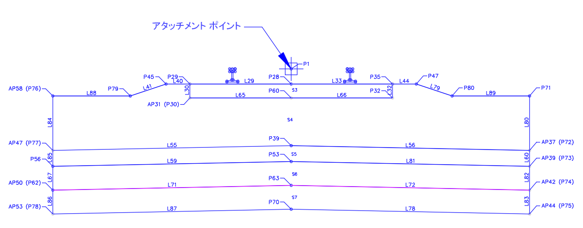

ポイント、リンク、およびシェイプ コード
次の表は、このサブアセンブリのポイント、リンク、およびシェイプ コードのうち、コードが割り当てられているものを一覧表示しています。このサブアセンブリのポイント、リンク、シェイプ コードのうち、コードが割り当てられていないものは表に含まれません。
ポイント、リンク、またはシェイプ
コード
説明
P1、P4-P27、P58-P59 軌道 軌道
P2 Cl_Rail 軌道の中心線
P3 Gauge_Line、Rail 軌間線(レールの内側両端間)
P28-P32、P60 Tie 枕木
P54-P55、P45、P47、P71-P72、P76 Ballast バラスト
P53、P73 Subballast サブバラスト
P62-P63、P74 SubBase 路盤
P70、P75、P78 盛土 盛土
L1、L2 Top_Rail、Rail レールの上面
L3-L28 軌道 軌道
L29-L33、L65-L66 Tie 枕木
L40-41、L44、L55-L56、L63、L79-L80、L84、L88-L89 Ballast バラスト
L59-L60、L81, L85 Subballast サブバラスト
L67、L71-L72、L82 SubBase 路盤
L78、L83、L86-L87 盛土 盛土
S1、S2 Rail 軌道
S3 Tie 枕木
S4 Ballast バラスト
S5 Subballast サブバラスト
S6 SubBase 路盤
S7 SoilFill 盛土
