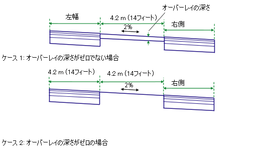

このサブアセンブリは、クラウンのない既存道路をオーバーレイし、既存車線と同じ勾配を持つ 1 つまたは複数の車線を左右両端に追加します。
アタッチメント ポイントは、拡幅車線の表層の内端にあります。

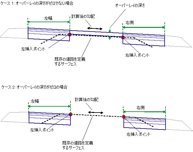

既存サーフェス上の左右挿入ポイントの標高が決定され、左右挿入ポイント間の勾配が計算されます。[オーバーレイの深さ]にゼロ以外の値を指定している場合、計算された勾配で既存車線上にオーバーレイ層が追加されます。既存の勾配上に 1 つまたは複数のリンクを重ねることで、閉じられたオーバーレイ シェイプが作成されます。指定した幅および計算された勾配に基づき、左右のオーバーレイの端から外側に拡幅車線が挿入されます。
[オーバーレイの深さ]にゼロを指定している場合、既存の勾配に基づき、左右の挿入オフセットから外側に拡幅車線が挿入されます。
拡幅車線部の両端に垂直リンクが挿入され、舗装層が閉じられます。また、路盤の内端から既存のサーフェスまで、1 つの垂直リンクが挿入されます。
レイアウト モードの場合、このサブアセンブリは任意のポイントにアタッチできます。オーバーレイ層が、幅 4.2 メートルまたは 14 フィート、勾配 -2%、一定の深さを持つものとして表示されます。また、-2% の勾配で、左右それぞれの拡幅車線がオーバーレイの端から指定した幅だけ延長されます。
モデル モードの場合、挿入ポイントおよび既存サーフェスで決まる位置や勾配に合わせてサブアセンブリが調整されます。

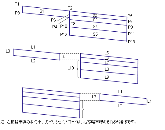

次の表は、このサブアセンブリのポイント、リンク、およびシェイプ コードのうち、コードが割り当てられているものを一覧表示しています。このサブアセンブリのポイント、リンク、シェイプ コードのうち、コードが割り当てられていないものは表に含まれません。
ポイント、リンク、またはシェイプ |
コード |
説明 |
P5 |
ETW |
表層上における拡幅車線の外側の端 |
P7 |
ETW_Pave1 |
表層 1 上における拡幅車線の外側の端 |
P9 |
ETW_Pave2 |
表層 2 上における拡幅車線の外側の端 |
P11 |
ETW_Base |
基層上における拡幅車線の外側の端 |
P13 |
ETW_Sub |
路盤上における拡幅車線の外側の端 |
L1、L5 |
Top、Pave |
表層サーフェス |
L2 |
Overlay |
既存サーフェス上のリンクで重なる部分。ポイント P3 と P4 の間は、リンクが重なっている場合があるので注意してください。 |
L6 |
Pave1 |
L7 |
Pave2 |
L8 |
Base |
L9 |
SubBase、Datum |
L10 |
Datum |
S1 |
Overlay |
オーバーレイと既存車線の間にある領域 |
S2 |
Pave1 |
S3 |
Pave2 |
S4 |
Base |
S5 |
SubBase |
