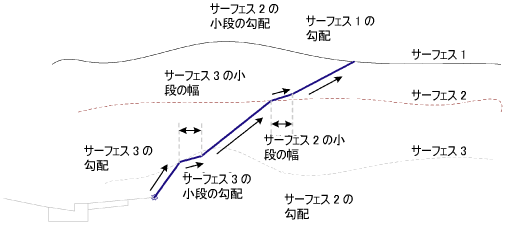

このサブアセンブリを使用すると、各マテリアル タイプにつき 3 つのサーフェス レイヤおよび切土法面を指定できます。
タイプ間で遷移する際は、小段を挿入することもできます。
アタッチメント ポイントは、最初の切土または盛土法面の内側の端にあります。このコンポーネントは、右側または左側のどちらにもアタッチできます。
