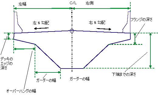

橋梁箱桁1
このサブアセンブリはオプションのハーフ バリア付きの簡単な箱桁橋梁シェイプを作成します。
このサブアセンブリはビジュアル化するときに使用します。構造設計には使用しないでください。
アタッチメント
アタッチメント ポイントは、橋梁デッキの表層上における中心線にあります。両側に橋梁の横断が作成されます。
入力パラメータ
注: すべての寸法は、特に注記がない限り、メートルまたはフィート単位です。すべての勾配は、「%」記号によりパーセント勾配であることが示されていない限り、底辺 : 高さの比(例、4 : 1)です。
パラメータ
説明
タイプ
既定値
左幅
橋梁デッキの左側の幅
数値、正
5.34 m
17.8 ft
右幅
橋梁デッキの右側の幅
数値、正
5.34 m
17.8 ft
左 - 横断勾配摺り付けの使用
橋梁の左側で横断勾配摺り付けを使用するように指定します。
オプションのリスト: [いいえ]、[内側車線勾配]、[外側車線勾配]
外側車線勾配
既定の左勾配
横断勾配摺り付けを使用しない場合の、橋梁の左側の既定の勾配を指定します。
数値
-2.0%
右 - 横断勾配摺り付けの使用
橋梁の右側で横断勾配摺り付けを使用するように指定します。
外側車線勾配
既定の右勾配
横断勾配摺り付けを使用しない場合の、橋梁の右側の既定の勾配を指定します。
数値
-2.0%
下端までの深さ
橋梁デッキの端から下端までの垂直距離
数値、正
2.0 m
6.67 ft
デッキの深さ
橋梁デッキの端部の厚さ
数値、正
0.150 m
0.5 ft
フランジの深さ
橋梁デッキの端からフランジ元までの垂直距離
数値、正
0.300 m
1.0 ft
オーバーハングの幅
オーバーハングの幅
数値、正
1.2 m
4.0 ft
桁の幅
桁の幅
数値、正
2.0 m
6.67 ft
バリアを含む
バリアを含まない
橋梁デッキの両側にバリアを含めるか、省略します。
追加/省略
追加

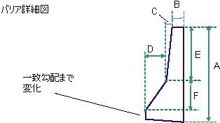

バリア A(mm またはインチ)
中央分離帯の中心におけるバリアの高さ
数値、正
810 mm
32 in
バリア B(mm またはインチ)
図を参照。
数値、正
131 mm
4.5 in
バリア C(mm またはインチ)
図を参照。
数値、正
59 mm
2 in
バリア D(mm またはインチ)
図を参照。
数値、正
125 mm
5 in
バリア E(mm またはインチ)
図を参照。
数値、正
557 mm
22 in
バリア F(mm またはインチ)
図を参照。
数値、正
178 mm
7 in

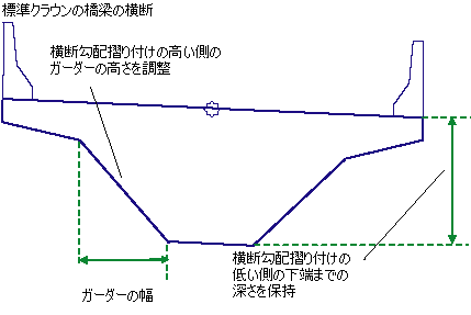

指定された入力パラメータ値に基づいて、橋梁デッキおよび下部の構造物のリンクを作成します。横断勾配摺り付けでは、一部の構造物は回転しません。橋梁の低い側のデッキの上端で[下端までの深さ]を保持しながら、高い側の桁の高さをデッキ元に調整します。
[バリアを含む]で[はい]が設定されている場合、デッキの左右の端にニュー ジャージー バリアの横断が追加されます。バリア下部の勾配は、デッキの勾配に合わせて調整されます。
