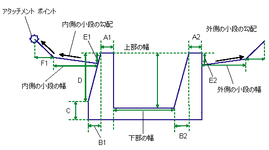

このサブアセンブリは、構造物の内側と外側にオプションの小段と上り法面を使用して、排水溝構造物を作成します。
アタッチメント ポイントは、オプションの内側小段の最も内側のポイントにあります。内側小段を省略する場合、アタッチメント ポイントは、排水溝構造物の内壁の最も内側のポイントにあります。
注: すべての寸法は、特に注記がない限り、メートルまたはフィート単位です。すべての勾配は、「%」記号によりパーセント勾配であることが示されていない限り、底辺 : 高さの比(例、4 : 1)です。

このセクションでは、図面のサーフェス、線形、縦断オブジェクトなど、1 つまたは複数のターゲット オブジェクトにマッピングすることが可能なサブアセンブリのパラメータを一覧表示します。詳細については、「コリドー ターゲットを指定するには」を参照してください。
ターゲット パラメータ: なし
このサブアセンブリは、図に示すような排水溝構造物のシェイプを作成します。小段および下り法面リンクを省略するには、該当する幅のパラメータにゼロを入力します。
レイアウト モードの場合、アタッチメント ポイントを始点に、入力パラメータを使用して、定義した値に従って描画します。
