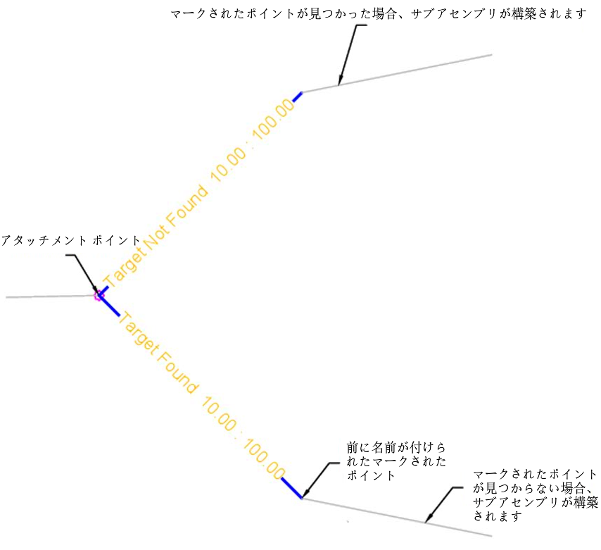

レイアウト モードの場合、[レイアウトの幅]および[レイアウトの勾配]入力パラメータ値を基に線分を描画します。この線分は、ConditionalMarkedPoint サブアセンブリが適用されるアセンブリ内の位置を表します。
他のほとんどのサブアセンブリと異なり、モデル モードの ConditionalMarkedPoint サブアセンブリでは、ポイント、リンク、またはシェイプは作成されません。
次のコード図は、レイアウト モードで作成されるポイントおよびリンクを示しています。モデル モードの場合、このサブアセンブリではポイント、リンク、またはシェイプ コードは作成されません。
