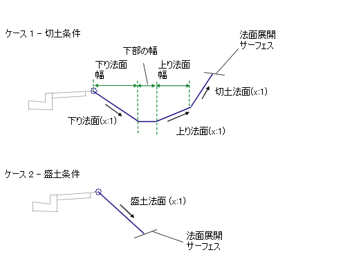

このサブアセンブリは切土および盛土条件で、道路の端から法面展開ポイントまでを結ぶ場合に使用します。
切土条件には、オプションの排水溝も含まれます。コリドー モデルを未完成の状態のままにする必要がある場合は、最後の法面展開リンクを省略できます。たとえば、隣接するプロパティ上のグレーディング サーフェスを未完成の道路のヒンジ ポイントに繋ぐことができるように、法面展開リンクを省略する場合があります。このサブアセンブリはスタートアップ サブアセンブリの 1 つで、簡単な道路モデルを作成する場合や、チュートリアルおよびトレーニングなどに使用します。
法面展開リンクやその他のリンクに、オプションのライニングされたマテリアルを指定することもできます([すべてのリンク]、[法面展開リンク]、[盛土リンクのみ]、[なし])。
アタッチメント ポイントは、切土の場合は排水溝下り法面の内側の端、盛土の場合は法面展開リンクの内側の端にあります。
注: すべての寸法は、特に注記がない限り、メートルまたはフィート単位です。すべての勾配は、「%」記号によりパーセント勾配であることが示されていない限り、底辺 : 高さの比(例、4 : 1)です。

切土法面 |
切土の法面展開リンクの勾配 |
数値、正 |
2 : 1 |
盛土法面 |
盛土の法面展開リンクの勾配 |
数値、正 |
4 : 1 |
下り法面勾配 |
排水溝下り法面リンクの勾配(切土のみ) |
数値、正 |
4 : 1 |
下り法面幅 |
排水溝下り法面リンクの幅(切土のみ) |
数値、正 |
1.2 m 4.0 ft |
下部の幅 |
排水溝底部の幅 |
数値、正 |
0.6 m 2.0 ft |
上り法面勾配 |
排水溝上り法面リンクの勾配(切土のみ) |
数値、正 |
4 : 1 |
上り法面幅 |
排水溝上り法面リンクの幅(切土のみ) |
数値、正 |
1.2 m 4.0 ft |

アタッチメント ポイントが切土または盛土のどちらに含まれるかを検証します。アタッチメント ポイントが盛土に含まれる場合は、指定された[盛土法面]で盛土法面展開リンクを法面展開サーフェスまで延長します。アタッチメント ポイントが切土に含まれる場合は、下り法面、排水溝の底部、および上り法面を追加し、切土法面展開リンクを指定された[切土法面]で上り法面の終点から法面展開サーフェスまで延長します。

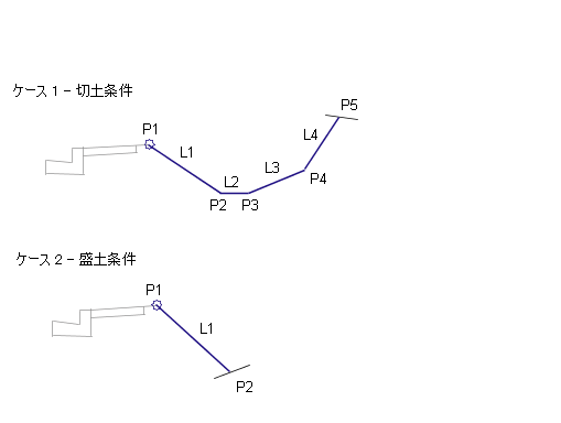

次の表は、このサブアセンブリのポイント、リンク、およびシェイプ コードのうち、コードが割り当てられているものを一覧表示しています。このサブアセンブリのポイント、リンク、シェイプ コードのうち、コードが割り当てられていないものは表に含まれません。
ポイント、リンク、またはシェイプ |
コード |
説明 |
P1 |
Hinge Hinge_Fill |
盛土条件のみ - 盛土法面展開リンクのヒンジ ポイント |
P2 |
Ditch_In Daylight Daylight_Fill |
切土条件のみ - 排水溝の内側の端 盛土条件のみ - 法面展開ポイント |
P3 |
Ditch_Out |
切土条件のみ - 排水溝の外側の端 |
P4 |
Hinge_Cut |
切土条件のみ - 切土法面展開リンクのヒンジ ポイント |
P5 |
Daylight Daylight_Cut |
切土条件のみ - 法面展開ポイント |
L1 ~ L4 |
Top Datum |
舗装前の表層 |
L1 |
Top Datum Daylight Daylight_Fill |
盛土内の法面展開リンク |
L4 |
Top Datum Daylight Daylight_Cut |
切土内の法面展開リンク |
