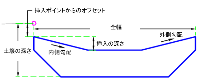

ClarkCountyRainGardenNoCurb サブアセンブリは、クラーク郡の縁石のないレイン ガーデンを作成するためのリンクを挿入します。
使用する寸法が標準プランの解釈と一致することを確認する必要があります。
アタッチメント ポイントは、内側勾配の内側の端にあります。このコンポーネントは、右側または左側のどちらにもアタッチできます。

作成方向 | サブアセンブリを配置する側を指定します。 | 左側/右側 | 右側 |
全幅 | レイン ガーデン全体の幅 | 数値、正 |
12.0 ft 3.6 m |
土壌の深さ | レイン ガーデンの土壌の深さ | 数値、正 |
2 ft 0.6 m |
内側勾配 | 内側勾配 | 勾配 | -4 ( : 1) |
外側勾配 | 外側勾配 | 勾配 | -4 ( : 1) |
挿入の深さ | 挿入の深さ | 数値 |
-1 ft 0.3 m |
挿入ポイントからのオフセット | 挿入ポイントからのオフセット | 数値 |
0 ft 0 m |

最初のポイントをアタッチメント ポイントに設定します。レイン ガーデンは、入力したオフセット距離から調整されます。レイン ガーデンの深さは、入力値から設定されます。
レイアウト モードの場合、入力パラメータに従ってレイン ガーデンを描画します。
