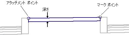

一定勾配中央分離帯
このサブアセンブリは、2 点間に一定勾配の中央分離帯を形成するリンクを挿入します。
結合ポイントがまだマークされていない場合は、最初にマークポイント サブアセンブリを使用してください。
アタッチメント
アタッチメント ポイントは、中央分離帯表層の左右いずれかの端にあります。マークされたポイントは、他方の端にあることが必要です。
入力パラメータ
注: 路盤の寸法は、メートルまたはフィート単位です。縁石および側溝の寸法は、ミリメートルまたはインチで指定してください。
パラメータ
説明
タイプ
既定値
マーク ポイント
アタッチメント ポイントとは反対側の中央分離帯の端にマークされているポイントの名前
文字列
なし
深さ
中央分離帯の上張りの深さ。中央分離帯が舗装されていない場合はゼロ。
数値、正
0.100 m
0.333 ft

中央分離帯リンクの上辺は、アタッチメント ポイントとマークされたポイントの間に挿入されます。[深さ]にゼロ以外の値を指定している場合、中央分離帯リンクの下辺は上辺と平行に挿入され、シェイプを閉じるために垂直リンクが追加されます。
