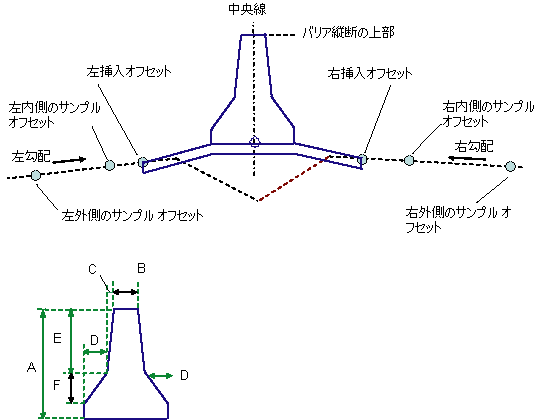

このサブアセンブリは、走行車線の内端から凹型中央分離帯上の内側に向かって既存の分割高速道路を拡幅し、中心線に対称バリアを挿入します。中央分離帯を中心に配置するため、またはバリア上面を縦断に合わせるために、中央分離帯の勾配は既存の勾配と異なる場合があります。
アタッチメント ポイントは、バリア基部の中心にあります。

寸法 A(mm またはインチ) |
中央分離帯の高い側の基礎からバリア上面までのバリアの高さ |
数値、正 |
810 mm 32 in |
寸法 B(mm またはインチ) |
図を参照。 |
数値、正 |
232 9 in |
寸法 C(mm またはインチ) |
図を参照。 |
数値、正 |
59 mm 2 in |
寸法 D(mm またはインチ) |
図を参照。 |
数値、正 |
125 mm 5 in |
寸法 E(mm またはインチ) |
図を参照。 |
数値、正 |
557 mm 22 in |
寸法 F(mm またはインチ) |
図を参照。 |
数値、正 |
178 mm 7 in |

左右両側で、サンプル ポイント 2 点間の勾配が計算されます。
[バリア上面の縦断]が指定されていない場合は、次の処理が実行されます。
[バリアの上面の縦断]がターゲット パラメータとして指定されている場合は、次の処理が実行されます。
なし

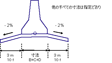

レイアウト モードの場合、次の図に示すように、寸法が固定された中央分離帯およびバリアが描画されます。これは、レイアウト モード時に、非対称中央分離帯オーバーレイ サブアセンブリによって作成されるものと同じになります。
