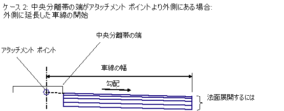

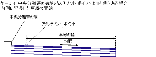

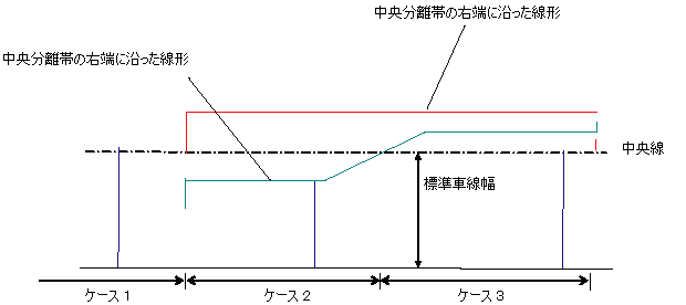

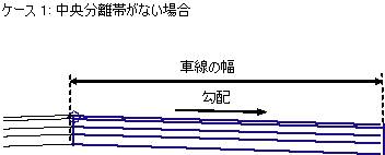

中央分離帯の端を定義する線形は、存在しない場合(ケース 1)、道路の中心線の外側にある場合(ケース 2)、または中心線の内側にある場合(ケース 3)があります。このサブアセンブリを使用するには、中央分離帯の左右の端を定義する線形を分離しておく必要があります。このため、個々の中央分離帯に対して、個別のコリドー モデル リージョンを定義する必要がある場合があります。
アタッチメント
アタッチメント ポイントは、中央分離帯がない場合は走行車線の内側の端にあります。アタッチメント ポイントは、通常、アセンブリの基線になりますが、アセンブリ上のいずれかのマーカー ポイントをアタッチメント ポイントとすることもできます。

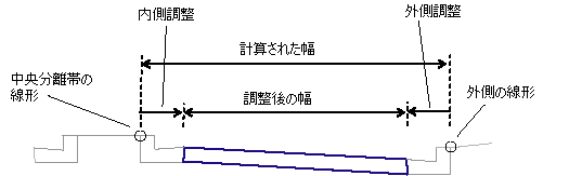

内側調整
[中央分離帯の端]線形が、実際の走行車線の端からの固定オフセット(例、縁石の背面)にある場合に使用します。計算された[車線の幅]を調整して、オフセットの幅を補正します(図を参照)。
数値、正
0.0
外側調整
[外側車線幅]線形が、実際の走行車線の端からの固定オフセット(例、縁石の背面)にある場合に使用します。計算された[車線の幅]を調整して、オフセットの幅を補正します(図を参照)。
数値、正
0.0

走行車線の内側の端の位置が、上記の図に示されている 3 つのケースに従って計算されます。[中央分離帯の端]線形が指定されていない、または指定された線形が測点で見つからない場合は、内側の端はアタッチメント ポイントに保持されます(ケース 1)。[中央分離帯の端]線形が指定されていて、かつ線形が車線のアタッチメント ポイントの外側にある場合は、内側の端がアタッチメント ポイントの外側に車線勾配で移動します(ケース 2)。[中央分離帯の端]線形が車線のアタッチメント ポイントの内側にある場合は、内側の端がアタッチメント ポイントの内側に車線勾配で移動します(ケース 3)。
内側および外側調整: 中央分離帯の端または車線の端に使用されている線形が、実際の走行車線からの固定オフセットにある場合、[内側調整]および[外側調整]パラメータを指定します。たとえば、中央分離帯の端に使用されている線形が、舗装の端ではなく、縁石の背面にある場合があります。この場合、[内側調整]パラメータを縁石の幅に設定する必要があります。

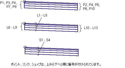

ポイント、リンク、およびシェイプ コード
次の表は、このサブアセンブリのポイント、リンク、およびシェイプ コードのうち、コードが割り当てられているものを一覧表示しています。このサブアセンブリのポイント、リンク、シェイプ コードのうち、コードが割り当てられていないものは表に含まれません。
ポイント、リンク、またはシェイプ
コード
説明
P1、P2
ETW
表層上における車線の端
P3、P4
ETW_Pave1
表層 1 上における車線の端
P5、P6
ETW_Pave2
表層 2 上における車線の端
P7、P8
ETW_Base
基層上における車線の端
P9、P10
ETW _Sub
路盤層上における車線の端
L1
Top、Pave
表層サーフェス
L2
Pave1
表層 1 サーフェス
L3
Pave2
表層 2 サーフェス
L4
Base
基層サーフェス
L5
SubBase、Datum
路盤サーフェス
S1
Pave1
表層と表層 1 との間の領域
S2
Pave2
表層 1 と表層 2 との間の領域
S3
Base
表層 2 と基層との間の領域
S4
SubBase
基層と路盤との間の領域
