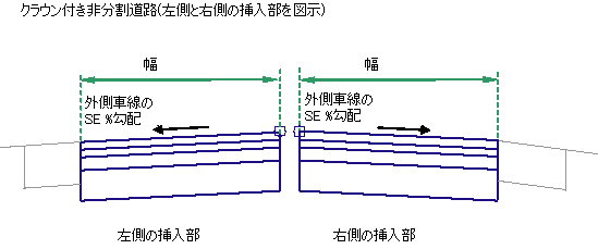

アタッチメント ポイントは、挿入ポイントがクラウンの場合には(a)計画勾配における車線の内側の端になり、挿入ポイントが走行車線の端にある場合には(b)走行車線の外側の端になります。このコンポーネントは、右側または左側のどちらにもアタッチできます。

この DeltaW は、次の図で表示される唯一のパラメータです(DeltaW は入力パラメータではありません)。
上記の図は、正確ではありませんが、特徴を分かりやすく表しています。黒色の線は中心線を、また左右の青色の線は異なる車線における左右の(設計後の)端をそれぞれ表しています。図の明るい色(灰色)の線は、元の左右の端を表しています。設計後の端のズレは、特別拡幅の実施によるものです。
