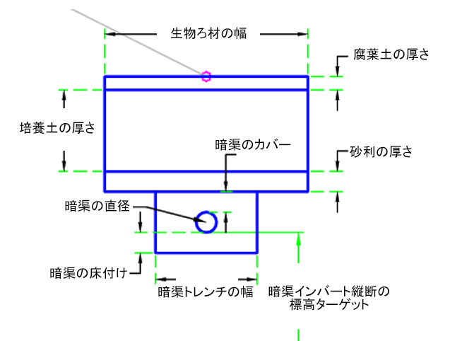

BioRetention サブアセンブリは、3 つの層とオプションの暗渠があるバイオリテンション領域を作成するためのリンクを挿入します。このサブアセンブリは、2014 年 2 月付のロサンゼルス郡の『Low Impact Development Standards Manual』の要件に基づいています。
使用する寸法が参照ドキュメントの解釈と一致することを確認する必要があります。
アタッチメント ポイントは、バイオリテンションの中央上部にあります。

最初のポイントをアタッチメント ポイントに設定します。このサブアセンブリは、腐葉土層、培養土層、砂利層の順に作成します。暗渠パイプが含まれるように設定すると、このサブアセンブリは暗渠のパイプとパイプの床付けを作成します。
レイアウト モードの場合、入力パラメータを使用して、バイオリテンションを描画します。
