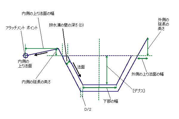

このサブアセンブリは、オプションの上り法面と下り法面を使用して、排水溝構造物を作成する場合に使用します。
アタッチメント ポイントは、排水溝構造物の前に位置するグレーディング リンクの最も内側のポイントにあります。グレーディング リンクを省略する場合、アタッチメント ポイントは、(図内の青い丸で示した)排水溝構造物の内壁の最も内側のポイントにあります。
注: すべての寸法は、特に注記がない限り、メートルまたはフィート単位です。すべての勾配は、「%」記号によりパーセント勾配であることが示されていない限り、底辺 : 高さの比(例、4 : 1)です。

排水溝の壁の深さ | 排水溝の壁の深さこの深さは、前の図で示されているように、勾配の側面に対して垂直に計測されます。 | 数値、正 |
0.1 m 0.33 ft |
内側の延長の高さ | アタッチメント ポイントを超えた排水溝内側の非ライニング延長 | 数値、正 |
0.15 m 0.45 ft |
内側の上り法面の幅 | 内側の排水溝裏込めの幅 | 数値、正 |
1.5 m 5.0 ft |
外側の上り法面の幅 | 排水溝構造物の外側のポイントを超えた非ライニング幅 | 数値、正 |
0.1 m 0.33 ft |

このサブアセンブリは、上の図に示すような排水溝構造物のシェイプを作成します。
