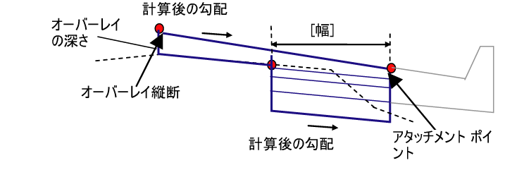

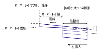

アタッチメント ポイントが、拡幅の外端のオフセットと標高を決定します。拡幅の内端の位置およびオーバーレイの内端の位置は、幅と勾配の指定値を基に決定されます。線形を使用すると、幅の指定値(数値)を変更することができます。オーバーレイ縦断が指定されている場合、勾配は、オーバーレイの内端の縦断標高とアタッチメント ポイントとの間で計算されます。
次の図は、オーバーレイ オフセット縦断のある状況を示しています。(オーバーレイ縦断が指定されている場合、勾配は、オーバーレイの内端の縦断標高とアタッチメント ポイントとの間で計算されます。)

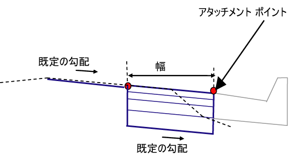

次の図は、オーバーレイ オフセット縦断がない状況を示しています。
サブアセンブリの左側から右側への勾配は同一になります。また、同じ勾配がサブサーフェスすべてに適用されます。
