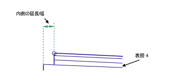

各層はそれぞれ個別に内側と外側の延長オプションを備えています。内側延長および外側延長は、すぐ上の表層に対応する内側または外側の追加の幅を指定します。
例 1:
[表層 4 の内側の延長幅] = 0.5m
[表層 4 の外側の延長幅] = 0m
このサブアセンブリが右側に挿入された場合、次の図のように描画されます。

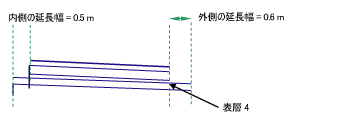

例 2:
[表層 4 の外側の延長幅] = 0.6m
延長幅は常にプラスの値の幅として指定されます。

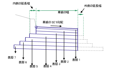

コード図
