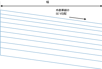

このサブアセンブリは外側横断勾配摺り付け車線サブアセンブリと同様のサブアセンブリです。ただし、このサブアセンブリには内部に追加の舗装があり、最下層は計画勾配と同じ勾配に従いません。内側の高さと外側の高さによって制御されます。
アタッチメント ポイントは、挿入ポイントがクラウンの場合には(a)計画勾配における車線の内側の端になり、挿入ポイントが走行車線の端にある場合には(b)走行車線の外側の端になります。このコンポーネントは、右側または左側のどちらにもアタッチできます。

このサブアセンブリは、指定したアタッチメント ポイントの側に挿入されます。L10 を除き、すべてのリンクが上部リンク L1 に指定した勾配に従います。リンク L10 は、[路盤層 3 の内側の深さ]と[路盤層 3 の外側の深さ]で決定されます。このサブアセンブリの表層 1 と表層 2 は、レイヤ幅の延長のオプションをサポートしています。その他の動作はすべて外側横断勾配摺り付け車線サブアセンブリと同じです。
レイアウト モードの場合、このサブアセンブリは表示用の入力パラメータを使用してリンクをすべて表示します。
