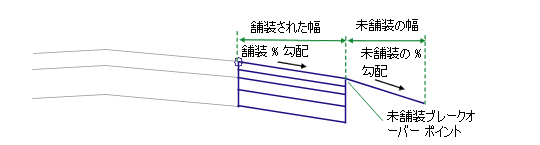

動作
指定した舗装幅、舗装済み % 勾配、およびマテリアルの深さで、路肩表層、表層 1、表層 2、および路盤のリンクが外側に向かって挿入されます。[未舗装のリンクの扱い]が[1]の場合、常に未舗装の路肩が挿入されます。[未舗装のリンクの扱い]が[2]の場合、舗装路肩の外端が切土または盛土のどちらであるかが特定されます。切土の場合にだけ、未舗装の路肩が挿入されます。[未舗装のリンクの扱い]が[3]の場合は、路肩が切土であるか、または舗装された路肩リンクの % 勾配が正であるときに、未舗装リンクが挿入されます。未舗装表層リンクは、舗装済み % 勾配と未舗装の % 勾配との差が未舗装の最大ブレークオーバー値を超えない限り、指定した未舗装の % 勾配で挿入されます。未舗装の最大ブレークオーバー値を超える場合は、未舗装リンクの勾配が、指定したブレークオーバーとの差を維持できるように調整されます。
レイアウト モードの動作
レイアウト モードの場合、このサブアセンブリは、指定した入力パラメータに基づいて、標準クラウン道路の路肩で構成されるリンクを表示します。[舗装済み % 勾配]で数値を指定している場合、路肩舗装部分の勾配はその値に基づいて計算されます。数値を指定していない場合は、既定値の -6% が使用されます。

コード図
