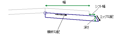

このサブアセンブリはユーザ定義のポイント、リンク、およびシェイプ コードを使用して、簡単な舗装構造物を作成します。
このサブアセンブリは勾配の横断勾配摺り付けのパラメータを使用して、車線または路肩として使用できます。幅と外側の端の標高は、オプションの線形および縦断を基に計算できます。このアセンブリは、別のサブアセンブリの 1 つ下にスタックして、複数のレイヤを形成することができます。また、このサブアセンブリを別のサブアセンブリと連携して使用して、勾配変化点がある車線、または勾配変化点がない車線を複数形成することもできます。汎用舗装構造物サブアセンブリを複数スタックすると、最下部の勾配を次のレイヤの最上部の勾配として使用できます。また、次のサブアセンブリの下部の幅を、前のサブアセンブリの幅としてオプションで割り当てることもできます。
アタッチメント ポイントは、舗装構造物の内側の上端にあります。
注: すべての寸法は、特に注記がない限り、メートルまたはフィート単位です。すべての勾配は、「%」記号によりパーセント勾配であることが示されていない限り、底辺 : 高さの比(例、4 : 1)です。

このサブアセンブリはさまざまなパラメータの指定が可能な骨格となるサブアセンブリを作成します。必要に応じて、すべてのポイント、リンク、シェイプ コードをユーザが定義できます。また、ターゲット パラメータ(縦断)または線形で指定された横断勾配摺り付けから勾配を取得することができます。さらに、オフセット線形から幅を割り当てることもできます。
アセンブリを定義する際は、前のサブアセンブリ(1 つ上のサブアセンブリ)の幅、およびサブアセンブリへのシフト幅を割り当てることができるため、ステップ レイヤを形成することができます。
レイアウト モードの場合、入力パラメータ値を基に車線を描画します。
