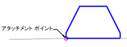

例 1: タイプ 1

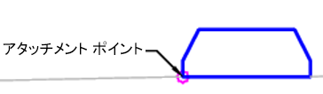

例 1: タイプ 2

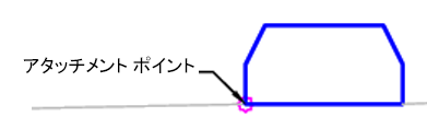

例 1: タイプ 3
アタッチメント
アタッチメント ポイントは、縁石の前面エッジ上にあります。
