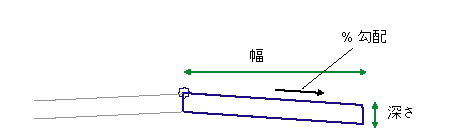

このサブアセンブリは簡単な車線を作成します。
アタッチメント ポイントは、表層上における車線の内側の端にあります。

両端を垂直リンクで結んだ表層および路盤サーフェスを作成します。指定された幅、深さ、勾配の車線が、アタッチメント ポイントの外側に挿入されます。
レイアウト モードの場合、入力パラメータを使用して、車線を描画します。
