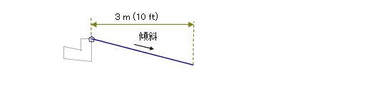

レイアウト モードの動作
レイアウト モードの場合、指定した勾配を持つ水平距離 3 メートルまたは 10 フィートの長さのリンクが表示されます。
