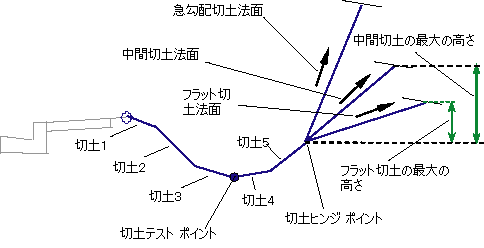

切土リンクは、切土 1、切土 2、...切土 8 と表されます。[切土テスト ポイント]の入力値は、どの切土リンクの終点が切土テスト ポイントであるかを表しています。論理プロセスは次のとおりです。
  1. 切土 1 からテスト ポイントで終了する切土リンクまで、切土サーフェス リンクが一時的に作図されます。
  2. テスト ポイント、または一時的に作図したサーフェスの一部がターゲット サーフェスより下側にある場合、横断は切土横断として作成されます。一時的に作図したリンク全体がターゲット サーフェスより上側にある場合、横断は盛土横断として作成されます。
サブアセンブリ図の切土例では、5 個の切土リンクが定義されています。切土テスト ポイントは、3 番目のリンクにあります。盛土例では、2 個の盛土リンクが定義されています。

切土横断
  1. 切土テスト ポイントがターゲット サーフェスより上側にある場合、テスト ポイントから反対側にリンクをたどって、ターゲット サーフェスとの交点が検索されます。検索された交点で横断が終了します。
  2. テスト ポイントがターゲット サーフェスより下側にある場合は、残りの切土リンクが 1 つずつ追加されます。切土リンクが追加されるたびに、リンクが法面展開サーフェスと交差するかどうかが確認されます。交差する場合は、その交点で切土横断が終了し、適切な[ヒンジ]および[法面展開]コードが割り当てられます。
  3. 切土条件でのターゲット サーフェスで終了するプロセス:
    • [法面展開リンクを含む]で[いいえ]が設定されている場合、切土法面展開交点は計算されません。
    • [フラット切土法面]値を使用して、法面展開サーフェスとの交点が計算されます。
    • フラット切土法面の高さが[フラット切土の最大の高さ]を超える場合、[中間切土法面]値を使用して、法面展開サーフェスとの交点が再計算されます。
    • 中間切土法面の高さが[中間切土の最大の高さ]を超える場合、[急勾配切土法面]値を使用して、法面展開サーフェスとの交点が再計算されます。

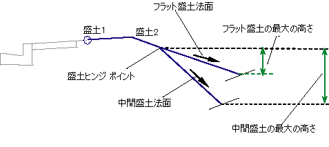

  1. 盛土リンクがアタッチメント ポイントから外側に盛土ヒンジ ポイント(ゼロでない最後の盛土リンクの外側の端)まで挿入されます。
  2. 盛土リンクがヒンジ ポイントに到達する前に、法面展開サーフェスと交差する場合は、その交点で横断は終了し、適切な[ヒンジ]および[法面展開]ポイント コードが割り当てられます。
  3. 盛土条件でのターゲット サーフェスで終了するプロセス:
    • [フラット盛土法面]値を使用して、ターゲット サーフェスとの交点が計算されます。交差するリンクの高さが[フラット盛土の最大の高さ]を超えない場合は、この勾配を使用してアセンブリにリンクが追加されます。
    • [フラット盛土の最大の高さ]を超える場合は、[中間盛土法面]値を使用して、ターゲット サーフェスとの交点が再計算されます。交差するリンクの高さが[中間盛土の最大の高さ]を超えない場合は、この勾配を使用してアセンブリにリンクが追加されます。

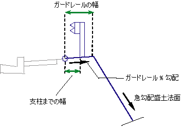

    • ガードレールの幅にゼロ以外の値が指定されている場合は、リンク(盛土 1、盛土 2 など)が削除されます。[ガードレールの幅]および[ガードレール % 勾配]パラメータを使用して、ガードレール拡幅リンクがアタッチメント ポイントに追加されます。ガードレール拡幅リンクの外側の端から、[急勾配盛土法面]値を使用して、ターゲット サーフェスとの交点が再計算され、アセンブリにリンクが追加されます。
    • ガードレールの幅がゼロに設定されている場合は、急勾配盛土法面が盛土ヒンジ ポイントから適用されます。

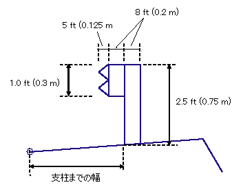

急勾配盛土法面の使用基準を満たす盛土横断には、ガードレール構造物が適用されます。この使用基準を満たし、かつ[ガードレールの幅]がゼロでなく、[ガードレールを含む]で[はい]が設定されている場合は、ガードレール構造物が測点に描画されます。ガードレール構造物の寸法は、次の図のように固定されています。

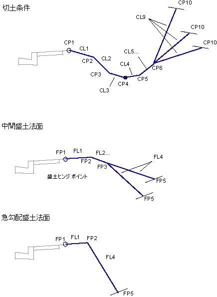

ポイント、リンク、およびシェイプ コード
次の表は、このサブアセンブリのポイント、リンク、およびシェイプ コードのうち、コードが割り当てられているものを一覧表示しています。このサブアセンブリのポイント、リンク、シェイプ コードのうち、コードが割り当てられていないものは表に含まれません。
ポイント、リンク、またはシェイプ
コード
説明
CP(n+1)
Ditch_Out
切土リンク n の終点にある排水溝テスト ポイント(n は切土テスト ポイントのリンク番号)
CP (1 to n)
Hinge
Hinge_Cut
切土交点法面のヒンジ ポイント
CP10
Daylight
Daylight_Cut
切土勾配杭ポイント
FP (1 to n)
Hinge
Hinge_Fill
盛土交点法面のヒンジ ポイント
FP5
Daylight
Daylight_Fill
盛土勾配杭ポイント
すべてのリンク
Top
Datum
すべての切土、盛土、ガードレール リンク
ガードレール ポイント
なし
ガードレール構造物上のポイントに割り当てられているコードはありません(ガードレールを含める場合)。
ガードレール リンク
Guardrail
ガードレール構造物を構成するすべてのリンク(ガードレールを含める場合)
最後の法面展開リンク
Top
Datum
Daylight
Daylight_Cut
切土横断の法面展開リンク
最後の法面展開リンク
Top
Datum
Daylight
Daylight_Fill
盛土横断の法面展開リンク
