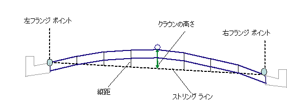

このサブアセンブリは、市街地の表層、舗装、および路盤を表すために、既知のフランジ ポイント間に放物線の走行車線、または車線を挿入します。放物線の車線は、連続する短い直線リンクでシミュレートされます。
このサブアセンブリを使用するには、左右のフランジ ポイントを定義する個別の線形を用意しておく必要があります。これら左右の端の標高は、サーフェスまたは縦断から取得することができます。左右の端を定義するコンポーネント(縁石や側溝など)が道路修繕コンポーネントの場合は、これらの端がマークされたポイントとして渡されるので、オフセットおよび標高情報はコンポーネントから引き継がれます。
アタッチメント ポイントは、サブアセンブリのクラウン ポイントまたはその付近にあります。このサブアセンブリは、クラウンの両側に車線を追加するので、このアタッチメント ポイントは、通常アセンブリの基線ポイントにあります。レイアウト モードでは、アタッチメント ポイントとクラウン ポイントが一致しますが、実際のコリドー上では、表層の縦断ポイント(または基線マーカー ポイント)とクラウン ポイントが必ずしも一致するわけではありません。これは、クラウン ポイントのオフセットと標高が、左右(フランジ ポイント)オフセット値などの入力データによって計算されるためです。

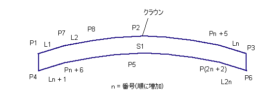

最初のアタッチメント ポイントは、プレース ホルダとしてのみ機能します(特にレイアウト モードの場合)。最初に決定される 2 つのポイントは、左右の端です。これらのオフセットと標高は、入力パラメータに基づいて決定されます。
次に、車線の両端として新たに設定した左右のフランジ ポイントを結ぶことでストリング ラインが定義されます。このストリング ラインは、「増分の数」パラメータで設定されている数で分割され、中央に位置するポイントが「クラウン ポイント」のオフセットになります。ストリング ラインの中点の標高に、「クラウンの高さ」パラメータで指定された高さを加えることにより、クラウン ポイントの標高が決定されます。
他の分割ポイントにおける放物線の縦座標は、ストリング ラインが水平であるとの前提に基づき、標準の縦断曲線計算式によって計算されます。計算された座標点を順に繋ぐ直線リンクが、左端からクラウン ポイントを通って右端まで追加され、表層が定義されます。定義された表層の下側に、オーバーレイの深さの距離で、平行なサーフェスが挿入されます。
レイアウト モードの場合、このサブアセンブリは、入力パラメータに基づく同数の車線をアタッチメント ポイントの左右両側に挿入します。最初の 2 つの端点は、左右のオフセットに基づいて決定されます。レイアウト モードでは、これら左右のポイントの標高は、アタッチメント ポイントの縦座標値からクラウンの高さを引くことによって計算されます。次いで、それらのポイントの中間に「クラウン ポイント」が配置されます。ただし、プログラムによる既定値は左右で同じため、既定でクラウン ポイントはアタッチメント ポイントに一致します。車線の勾配は、指定値がそのまま使用されます。また、舗装の厚さは、オーバーレイの深さと同じになります。
次の表は、このサブアセンブリのポイント、リンク、およびシェイプ コードのうち、コードが割り当てられているものを一覧表示しています。このサブアセンブリのポイント、リンク、シェイプ コードのうち、コードが割り当てられていないものは表に含まれません。
ポイント、リンク、またはシェイプ |
コード |
説明 |
P1、P3 |
ETW |
表層上における車線の外側の端 |
P4、P6 |
ETW_Overlay |
基層サーフェス上における車線の外側の端 |
P2 |
Crown |
表層上におけるクラウン ポイント |
P5 |
Crown_Overlay |
表層 1 上におけるクラウン ポイント |
L1 ~ Ln |
上面、表層 |
表層のすべてのポイントを接続するリンク |
L(n+1) ~ L(2n) |
オーバーレイ |
オーバーレイ サーフェス底面のすべてのポイントを接続するリンク |
S1 |
オーバーレイ |
表層と表層 1 との間の領域 |
