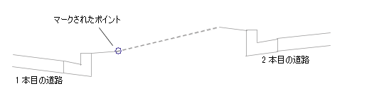

たとえば、次のようにそれぞれ個別の縦断を持つ 2 本の道路があるとします。この場合、1 本目の道路のリンクを作成すると、左側の端のポイントがマークされます。次いで 2 本目の道路のリンクを作成すると、そのリンクの右側の外端から、直前にマークされたポイントに向かってリンクを挿入することができます。

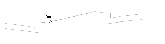

レイアウト モードの動作
レイアウト モードの場合は、マークされたポイントの位置に三角形の記号が表示され、そのポイントの上にポイント名が表示されます。
