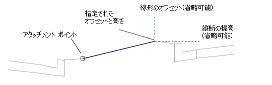

オフセットと標高リンク
このサブアセンブリは、アタッチメント ポイントから、指定されたオフセットおよび標高までのリンクを結合するための汎用ユーティリティです。
オフセットの代わりに線形を、また標高の代わりに縦断を使用することもできます。
アタッチメント
アタッチメント ポイントは、リンクの始点にあります。リンクの方向は、指定されたオフセットおよび標高のアタッチメント ポイントに対する相対的な位置により決定されます。
入力パラメータ

動作
アタッチメント ポイントから、指定されたオフセットおよび標高までリンクを追加します。
レイアウト モードの動作
レイアウト モードの場合、指定された[オフセット]入力パラメータを幅として使用した水平なリンクが表示されます。
ポイント、リンク、およびシェイプ コード
なし
コード図
